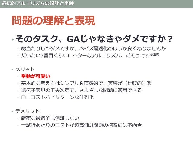

・かわいい「遺伝的アルゴリズム(GA)」のふいんきです
 https://image.slidesharecdn.com/geneticalgorithmfullscratchwithr-180826104320/95/genetic-algorithm-full-scratch-with-r-9-638.jpg
 > 挙動が可愛い(※赤字)
 …GAがかわいい!?(※真っ赤)
 https://slidesplayer.net/slide/11400850/61/images/88/%E9%81%BA%E4%BC%9D%E7%9A%84%E3%82%A2%E3%83%AB%E3%82%B4%E3%83%AA%E3%82%BA%E3%83%A0%28GA%29+%E7%94%9F%E7%89%A9%E3%81%AE%E9%80%B2%E5%8C%96%E3%82%92%E6%A8%A1%E5%80%A3%E3%81%97%E3%81%9F%E7%A2%BA%E7%8E%87%E7%9A%84%E3%81%AA%E6%9C%80%E9%81%A9%E5%8C%96%E3%82%A2%E3%83%AB%E3%82%B4%E3%83%AA%E3%82%BA%E3%83%A0+%E8%A8%AD%E8%A8%88%E5%A4%89%E6%95%B0%E3%81%AF%E9%81%BA%E4%BC%9D%E5%AD%90%E5%9E%8B%E3%81%A7%E8%A1%A8%E7%8F%BE+%E6%9F%93%E8%89%B2%E4%BD%93%3D%E8%A7%A3%EF%BC%8C%E5%80%8B%E4%BD%93.jpg
 なるほどかわいい。(棒読み)
