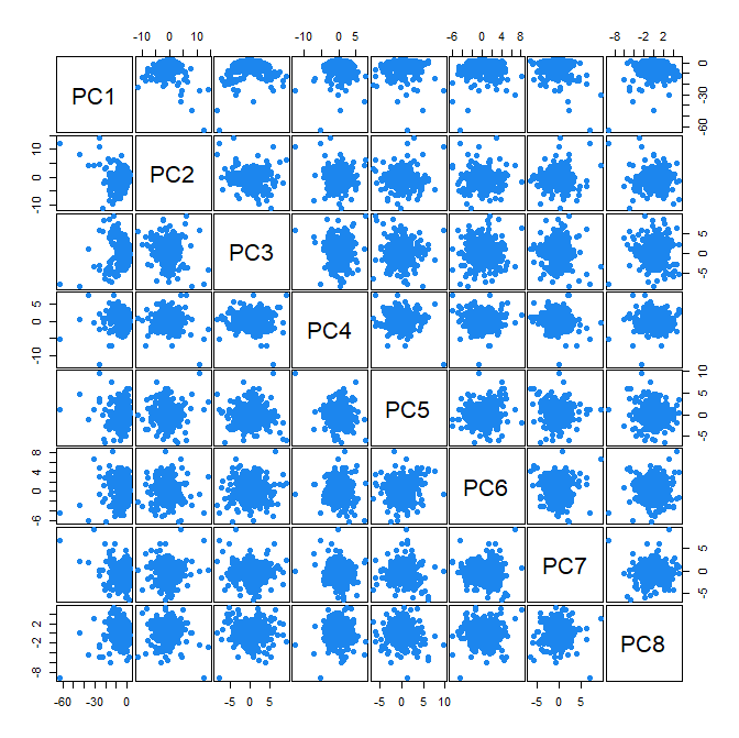

■「R with Excel」(続き)
mycmpzipall <- prcomp(myzipall, scale=TRUE)
library(mclust)
clPairs(mycmpzipall$rotation[,c(1,2,3,4,5,6,7,8)])
clPairs(mycmpzipall$x[,c(1,2,3,4,5,6,7,8)])
 こういうことでね。ちゃんとデータの1列目は行名になってくれているから、ここでは列を指定しないでぜんぶということで済む。やったね。(棒読み)

・PC10まで
PC1PC2PC3PC4PC5PC6PC7PC8PC9PC10
Standard deviation3.56061.48001.385651.153541.118191.05931.026081.01430.991040.98513
Proportion of Variance0.25870.04470.039180.027160.025520.02290.021490.02100.020040.01981
Cumulative Proportion0.25870.30340.342620.369770.395290.41820.439680.46070.480720.50053
 https://neorail.jp/forum/uploads/r_myzipall_cmp1to8_rotation.png
 https://neorail.jp/forum/uploads/r_myzipall_cmp1to8_x.png
 そして、第8主成分までを散布図行列にするとわかるけれど、なるほど第1と第2だけで「平面に布置!」するMDSごっこの気持ちが伝わってくる(PC1とPC2が「直交」してることだけは見た目でわかる=どんな行列を放り込んでもこのようなPC1とPC2を出してくれるのが主成分分析だ)。(※ジト目)PC7とPC8のプロットに至っては、何らかの正規分布みたいな山に見えてくる。本当でしょうか。

 仮にPC1からPC8までを使ってクラスタリングすると、それで何か言った気になれるのは、この弁当の「俵型ご飯」のところだけで、そのうち梅干しが染みているところとそれ以外に分けるだけ(あえていえば「金胡麻」からの距離!)、そのほかに「特製シウマイ」などの顕著なおかずがあるんですよ。…「顕著なおかず」!!(※言いかた)それは「それ」そのものだから主成分も何もなくて、むき出しで「それ」である。(※「それ」に傍点。)▼「KY軒」を題材にした例題については[3573],[3574],[3575]、▼「4000個のシウマイ弁当」については[3982]を参照。
