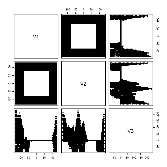

 この「xyz」のほうのTSVデータを使おうとは思いますが、マップの左上を(0,0)として、y座標はマイナスの値にしてあるので、どうも使いづらい。x座標は「-128」して「-128」から「0」を挟んで「128」まで、y座標は「+128」して「128」から「0」を挟んで「-128」まで、つまりマップの中心を(0,0)という座標にしましょうよ。そうしようといいました。(※他人事)
・(♪〜)はいはい、ハーイ!(違)
 https://www.homes.co.jp/cont/wp-content/uploads/cont/93980/img/pixta_1494670_M.jpg
 https://www.sekisuiheim.com/case/c025/images/img_02.jpg
 https://www.misawa.co.jp/homelounge/library/homeclub/special/upload_img/kodawari_05_h8.jpg
 https://fourthisu.biz/career/wp-content/uploads/2020/04/IMG_0430.jpg
 そうすれば、「絶対値が80以上」という条件1つで「周囲から48」の「ロ」の字の領域を切り出せます。…ほほぅ?(※いぶかしげに!)
※左上が原点のままでは条件の場合分けしなきゃいけないでしょ、の意。

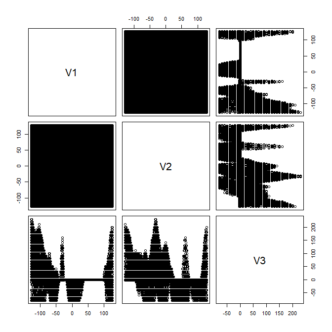

■「R with Excel」
「XYZ」のほうのTSVを読み込むmyakari3d0=read.table("clipboard",h=0)
中心を原点にした座標に書き換えmyakari3d128 <- cbind(myakari3d0[ 1] - 128, myakari3d0[ 2] + 128, myakari3d0[ 3])
領域をクロップmyakari3d128r48 <- subset(myakari3d128, abs(V1)>80 | abs(V2)>80))
myakari3d128h0r10 <- subset(myakari3d128, (abs(V1)>118 | abs(V2)>118) & V3 == 0)
# 「|」を半角にしてください
 「このフォーラム」の書式指定文字とバッティングしちゃう。(ぶつぶつ)まずは「大都市構想EX」のほうのTSVデータで試します。
・「plot(myakari3d128)」
 https://neorail.jp/forum/uploads/plot_offset128.png
・「plot(subset(myakari3d128, abs(V1)>80 | abs(V2)>80))」(※「|」は半角で)
 https://neorail.jp/forum/uploads/plot_offset128_48crop.png

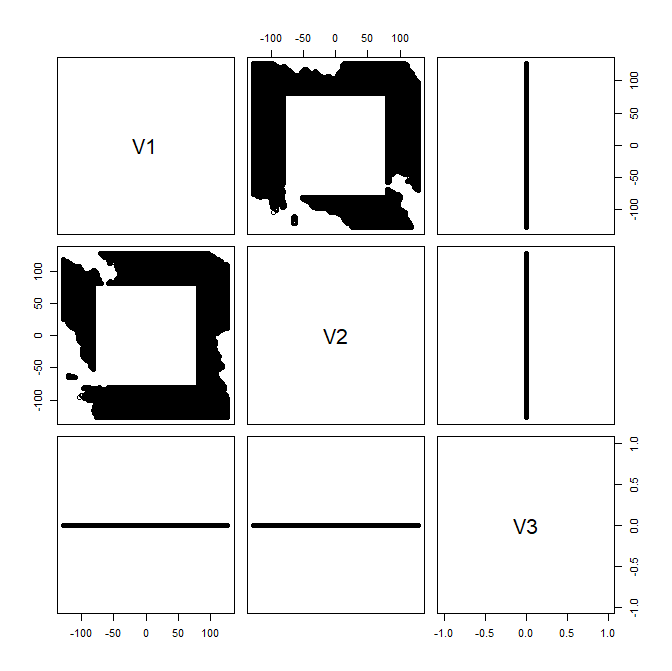

・平地のみ
 https://neorail.jp/forum/uploads/plot_offset128_48crop_h0.png

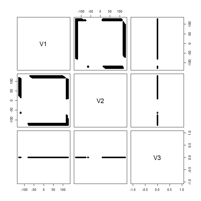

・薄皮なんとか(周囲から10)
 https://neorail.jp/forum/uploads/plot_offset128_10crop_h0.png
 頭をやわらかくしないと、こういう簡単なところで変に考え込んでしまって、にっちもさっちもいかなくなります。

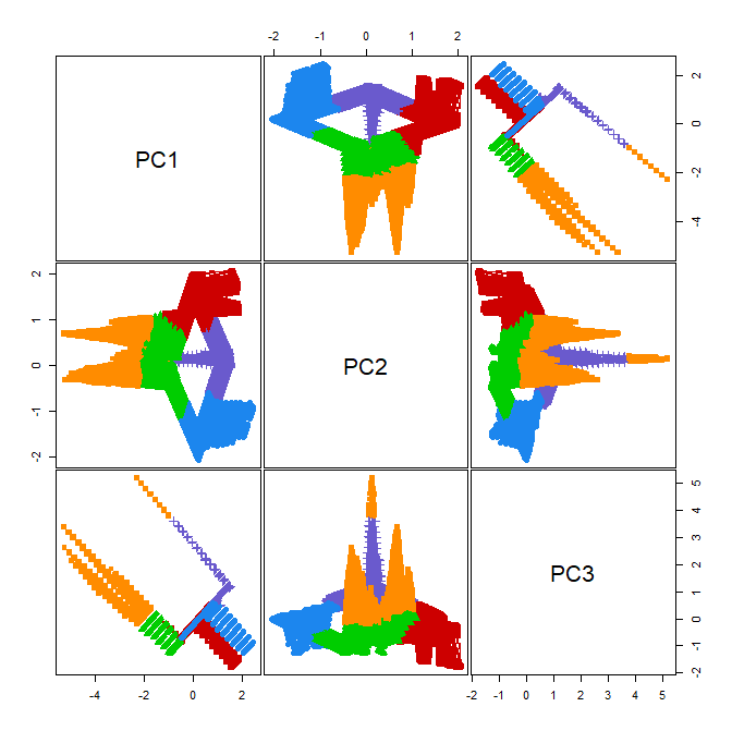

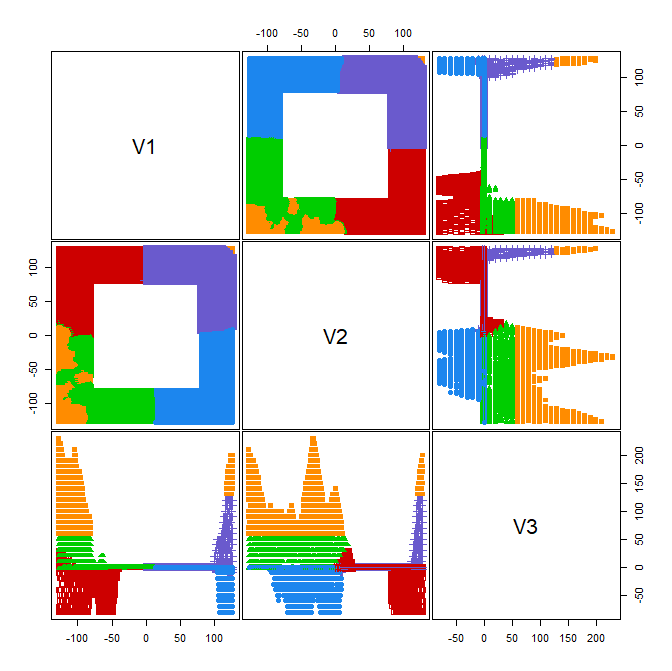

■「R with Excel」(続き)
どーんmycmpakari3d128r48 <- prcomp(myakari3d128r48, scale=TRUE)
mykmakari3d128r48 <- kmeans(mycmpakari3d128r48$x, 5, nstart=50)
library(mclust)
clPairs(myakari3d128r48, cl=mykmakari3d128r48$cluster)
# プロットされた図を右クリックしてコピーや保存をします
ゆんゆんclPairs(mycmpakari3d128r48$x, cl=mykmakari3d128r48$cluster)
ばーんoriginal <- mykmakari3d128r48$centers %*% t(mycmpakari3d128r48$rotation)
original <- scale(original, center = FALSE, scale = 1 / mycmpakari3d128r48$scale)
original <- scale(original, center = -mycmpakari3d128r48$center, scale = FALSE)
myakari3d128r48centers3co <- as.table(original)
write.table(myakari3d128r48centers3co, file="clipboard", sep="\t")
どどーんmykmakari3d128h0r10 <- kmeans(myakari3d128h0r10, 3, nstart=50)
clPairs(myakari3d128h0r10, cl=mykmakari3d128h0r10$cluster)
すたたぱぱーんclPairs(myakari3d128h0r10[c(1,2)], cl=mykmakari3d128h0r10$cluster)
rect(-128, 128, 128, -128, border = "red")
text(mykmakari3d128h0r10$centers)
 https://neorail.jp/forum/uploads/plot_offset128_48crop_k5.png
 https://neorail.jp/forum/uploads/plot_offset128_48crop_k5_cmp.png
 https://blogimg.goo.ne.jp/user_image/67/7f/651be9728ba08afa896836fe13d6366b.jpg
 どーん&ゆんゆん。なんかね。そういうことをしてもね…(てんてんてん)。
