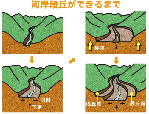

 > ベクトル円海山 〜砂まじりの一滴〜
 https://www.cgr.mlit.go.jp/ootagawa/chiebukuro/search/GIF/Image/No028.gif
 > このマップの山を円海山と名付けたわけではないが、このとき同時にプレーしていた別のマップの山を円海山と名付けたので「ベクトル円海山」と仮称する
 > ※円海山はすてきな山です。
