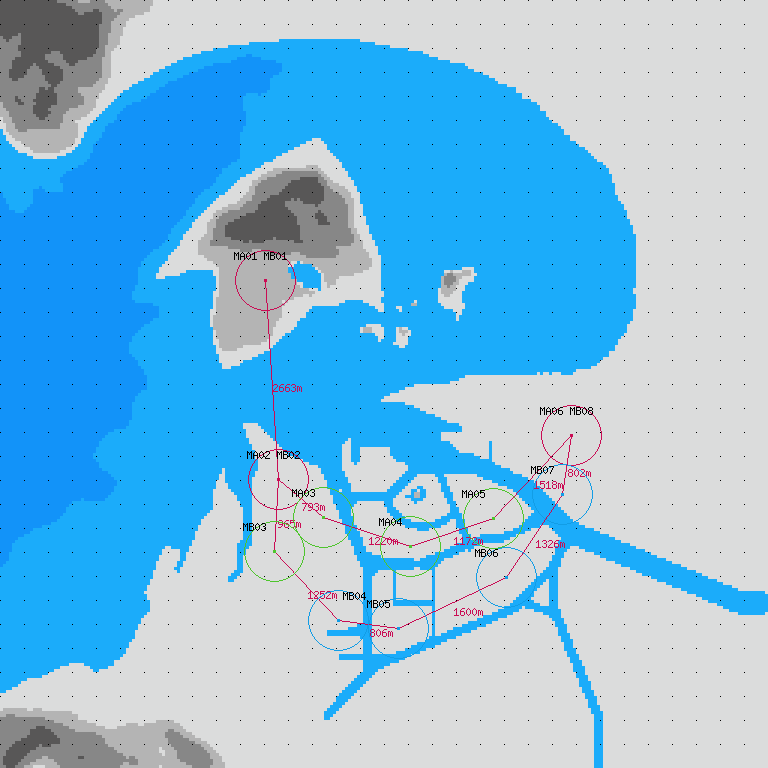

・「NMPC-L64」に入力してみました。いかがでしたでしょうか。(違)
 https://neorail.jp/fun/NMPC-L64/?s=88.15%2C93.05%2C010%2C1%0D%0A92.375%2C159.5%2C000%2C1%0D%0A107.525%2C172.3%2C001%2C%0D%0A136.475%2C181.975%2C003%2C%0D%0A164.225%2C172.5%2C004%2C%0D%0A190.075%2C144.7%2C008%2C1%0D%0A%0D%0A91.05%2C183.6%2C002%2C%0D%0A112.45%2C206.45%2C005%2C3%0D%0A132.425%2C209.225%2C006%2C3%0D%0A168.6%2C192.125%2C009%2C3%0D%0A187%2C164.525%2C007%2C3%0D%0A&pb=T&p=&l=88.15%2C93.05%2C92.375%2C159.5%2C%0D%0A92.375%2C159.5%2C107.525%2C172.3%2C%0D%0A107.525%2C172.3%2C136.475%2C181.975%2C%0D%0A136.475%2C181.975%2C164.225%2C172.5%2C%0D%0A164.225%2C172.5%2C190.075%2C144.7%2C%0D%0A%0D%0A92.375%2C159.5%2C91.05%2C183.6%2C%0D%0A91.05%2C183.6%2C112.45%2C206.45%2C%0D%0A112.45%2C206.45%2C132.425%2C209.225%2C%0D%0A132.425%2C209.225%2C168.6%2C192.125%2C%0D%0A168.6%2C192.125%2C187%2C164.525%2C%0D%0A187%2C164.525%2C190.075%2C144.7%2C%0D%0A&du_v=80&l4=&l2=&v1=&map=marine&act=plot&auto=T
 https://neorail.jp/forum/uploads/map_marine_nmpc001.png
 うーん。まことにきたならしい地形データではあるけれど、地形データの著作権は株式会社アートディンクに帰属するんでしょうな。本当に株式会社ですな。(※ソコジャナイ。)

 …見てくださいこの駅間距離! すごく不揃いでしょう?(※ジト目)なにがいいたいかというと、「砂浜とウォーターフロント」ニューゲームの開始時に投入されているのは列車タイプ「特急列車」だから「MA01〜MA02」と「MA05〜MA06」で荒稼ぎしているけれど「MA02〜MA03」ではほとんど利益がゼロではなかろうかと、たぶんこういうわけです。こんな駅間距離ですから、何も考えずに列車タイプ「高速通勤型」に置き換えると全体として赤字、列車タイプ「通勤型」にするとなんかぜんぜん稼げない(黒字ではあるけれど売上が数桁小さい)と、たぶんこういうわけです。「駅-003」は葛西臨海公園だと思って(違)平日は通過列車ばかりにするとか、「駅-000」では乗客対応「乗車」にする(※乗客を「駅-010」から「駅-001」まで『長く乗せる』)とか、いろいろ工夫しないといけないんです。本当ですな。
※「駅の影響範囲(緑色の円)」の重なりはありませんので、そこは心配ない。「駅-010」で列車が多すぎないことと「駅-000」と「駅-008」での2路線での乗客の“奪い合い”だけ気をつければよい。えー…(てんてんてん)。

 全線を走る列車を両端(A)(B)で時間調整しながら(終点の駅にはちょっと長く停車しながら)、合間に(C)折返しの列車を挟んで、その(B)での折返しがあるから(B)では3線ほしいというわけです。えー…(てんてんてん)。
・「離れの島」の「駅-010」が4番線まである件なんだが(違):地下線の「MB線」の「MB01」としては車庫代わりに使ってもよい
・延伸などと簡単に言ってくれますけど…(てんてんてん)
 https://neorail.jp/forum/uploads/a9_extra2.png
 https://neorail.jp/fun/NMPC-L64/?s=88.15%2C93.05%2C010%2C1%0D%0A92.375%2C159.5%2C000%2C1%0D%0A107.525%2C172.3%2C001%2C%0D%0A136.475%2C181.975%2C003%2C%0D%0A164.225%2C172.5%2C004%2C%0D%0A190.075%2C144.7%2C008%2C1%0D%0A%0D%0A91.05%2C183.6%2C002%2C%0D%0A112.45%2C206.45%2C005%2C3%0D%0A132.425%2C209.225%2C006%2C3%0D%0A168.6%2C192.125%2C009%2C3%0D%0A187%2C164.525%2C007%2C3%0D%0A&pb=T&p=91.05%2C255%2C%2C5%0D%0A255%2C192.125%2C%2C5%0D%0A190.075%2C0%2C%2C5%0D%0A168.6%2C255%2C%2C5%0D%0A48.45%2C206.45%2C%2C5%0D%0A255%2C144.7%2C%2C5%0D%0A&l=88.15%2C93.05%2C92.375%2C159.5%2C%0D%0A92.375%2C159.5%2C107.525%2C172.3%2C%0D%0A107.525%2C172.3%2C136.475%2C181.975%2C%0D%0A136.475%2C181.975%2C164.225%2C172.5%2C%0D%0A164.225%2C172.5%2C190.075%2C144.7%2C%0D%0A%0D%0A92.375%2C159.5%2C91.05%2C183.6%2C%0D%0A91.05%2C183.6%2C112.45%2C206.45%2C%0D%0A112.45%2C206.45%2C132.425%2C209.225%2C%0D%0A132.425%2C209.225%2C168.6%2C192.125%2C%0D%0A168.6%2C192.125%2C187%2C164.525%2C%0D%0A187%2C164.525%2C190.075%2C144.7%2C%0D%0A%0D%0A91.05%2C183.6%2C91.05%2C255%2C5%0D%0A168.6%2C192.125%2C255%2C192.125%2C5%0D%0A190.075%2C144.7%2C190.075%2C0%2C5%0D%0A190.075%2C144.7%2C255%2C144.7%2C5%0D%0A168.6%2C192.125%2C168.6%2C255%2C5%0D%0A112.45%2C206.45%2C48.45%2C206.45%2C5%0D%0A%0D%0A0%2C11%2C256%2C11%2C6%0D%0A236.075%2C0%2C236.075%2C256%2C6%0D%0A%0D%0A236.075%2C33.7%2C190.075%2C144.7%2C5%0D%0A236.075%2C33.7%2C236.075%2C0%2C5%0D%0A&du_v=80&l4=&l2=&v1=&map=marine&act=plot&auto=T
 https://neorail.jp/forum/uploads/map_marine_nmpc002.png
