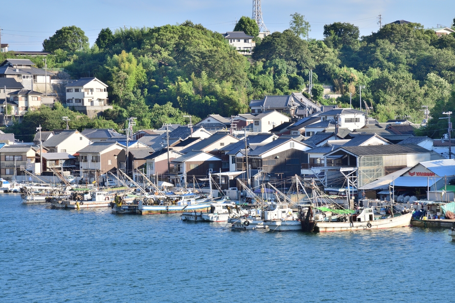

 https://www.seiban.com/about/history/
 > 兵庫県たつの市出身の泉亀吉が大阪で泉亀吉商店を開業。播磨産の皮革を材料に、室津の漁師らが冬場につくった財布や鞄、キセル入れなどを販売していた。
 泣く子も黙る「たつの市」…からの!!(※煽り)網の手入れの合間に似た作業をする。
 https://www.hyogo-tourism.jp/content/0iuNtU/930
 漁船も軍艦も無線である。▼「ラヂオ巻き」については[4605]を参照。(※寿司ではありません。)
 > 西播鞄嚢製作所
 ん、(※休符)にしはりせいばん、ばばんばあん…(てんてんてん)。「セイバン」は「西播」の音読みでありつつ「製鞄(工場)」をわざと「セイ・かばん!」と読むような読みかたからの「か」の音の欠落であり…(てんてんてん)。

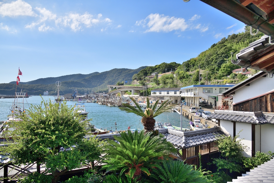

・[3764]
 > この「警戒船」である。
 https://www.hyogo-tourism.jp/content/R1cli6/930
・[4640]
 > > 室津は港町として1300年の歴史があります。奈良時代に行基法師により5つの港が整備されました。そのうちの1つが「室(室津)」です。
 > > 室津は海と陸の接点、宿場町として栄えたのです。
 > > 二階建ては許されなかった当時としてはめずらしい二階建てで、豪商嶋屋の繁栄ぶりがしのばれます。
・[3872]
 > 「室津の2階」!!(棒読み)土地が少ないのに人が多いからとか、いかなる隣町とも断絶されているから特に問題視されない(特別にぜいたくをしているとは見えない)とか、火消しの限界があって「二階建て」が禁止されていたなら、(出入りする物や人の重要さに対応して)そもそも手厚く火消しができるようにしてあるなら許されるんだとか、そういう工学の見地より説明してください。(…だれが!?)▼「ローソンの2階」については[3593]、▼「NTTの1階」については[3625],[3639],[3726]を参照。
