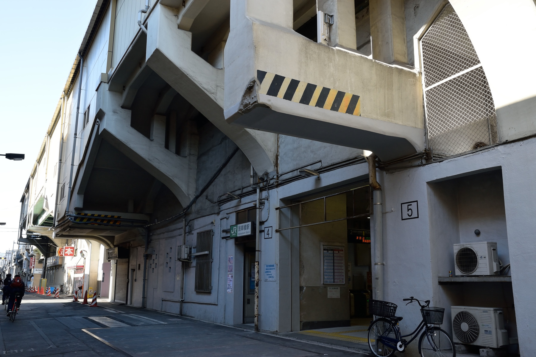

 こう、高架橋の幅(線路の本数)を駅のホームで見てから、この柱や、下から見える「鋼橋」っぽいものの底面を見ますと、えーっ…。といって、ちょっと詰まりませんか? 東西ともに見まして、駅部の全体が、ひたすら鋼製の構造材で支持されているとわかります。
※「シャポー」の周囲では「化粧!」されていてコンクリートと見まがいますが…いえ、耐震補強でもあるのだろうと思われますが、構造としてはラーメンではないとわかります。あくまで鋼鉄の部材の強度によって構造が成り立っており、その変形を防ぐ目的で「鋼板巻きコンクリート!」にしようとも、それは構造材の補強であって、構造がコンクリートになったとはみなされない…という理解でよろしいのでしょうか。隣接して超高層の建物が建ったので、ここだけ重点的に変形を防ぐ必要が出たとか(その費用は「申し受け」たのではないかとか)、うーん、地盤の水圧などのバランスが崩れれば駅部全体が危うくなったりしませんか? …などと、素人としてナイーブな心配をしてみます。(恐縮です。)かえって、コンクリート(ラーメン)とは違って全体が強固に連結されていて「船」のようだから大丈夫なんだとか、こう、素人にわかりやすい説明がなされると安心できそうです。(もっと恐縮です。)もちろん、さしあたって安全性に問題がないので現況ママで置かれている(のだろう)というのは大前提でございます。そこは疑っておりません。
・Google ストリートビュー 「高円寺駅」付近
 https://goo.gl/maps/STu4whNG1Po
※高円寺駅の付近などでもひたすら鋼製の高架線なんですが、こう、ここまで柱だらけですと、素人としても安心できるというものです。
 1972年に向けて複々線化されたときの工事の都合(※)によるところが大きいと思われますが、この前、大規模な「受け替え」で改築された、秋葉原駅の総武線ホームを思い出させてくれます。市川駅も、構造物の特性上、これよりあとの「あまねくラーメン構造」な駅とは違って、それなりに短い期間での改修や「受け替え」などあったりしないかなぁ、と想像されてきそうだと思いました。(土木に詳しいかたに『フォロー』=続きを詳細に調べていただきたく期待します。)

・浅草橋付近(2015年1月11日)
 http://blog.livedoor.jp/gotokentarou/archives/68296079.html
 http://livedoor.blogimg.jp/gotokentarou/imgs/5/3/53d20fb8.jpg
 > 浅草橋駅のホームは豪快にせり出しております。
 > ぶつかったのはトラックだと思われるが、相当な勢いだったのだろう。
 4月ですし、ふだん乗っている路線の足元がどうなっているか、ちょっと見てみるとゾッとできますよ。ええ。『運行を継続しながらの難しい工事!(キリッ』などといわず、運休して工事を急がれたい(工事中は乗りたくない)とも、思われるかもしれません。みなさまどのように感じられますでしょうか。
