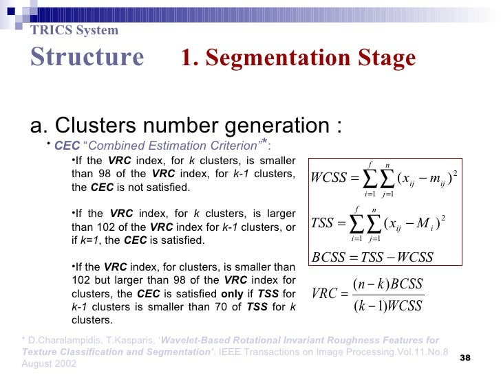

 「WCSS」「BCSS」それに(別のページですが)「TSS」という美しい表記が出てきます。「BCSS / TSS」というのは、偏差平方和どうしの割り算ですね。

 > クラスタの二乗和内(WCSS)−この値は、クラスタの結合を測定します。この値が小さいほど、クラスタがよりコンパクトになります。各データポイントが1つの重心と一致するようにデータポイントの数と同数のクラスタがある場合、WCSSはゼロです。
 > クラスタの二乗和の間(BCSS)−この値は、クラスタ間の分離を測定します。クラスタがひとつだけの場合、この値はゼロです。
 > 総二乗和(TSS)−BCSSとすべてのWCSSの合計に等しい値です。
 > BCSS/TSS比−クラスター内の結合度とクラスター分離度が高いほど、この値は1に近くなります。
 おお、ちょうどよい「答えあわせ」っぽいですよ。えー、どれどれ?(略)「BCSS」「WCSS」「TSS」の説明だけして、クラスタリングの結果のよしあしの判断へのこれらの指標の使いかたは、述べられていないことがわかります。

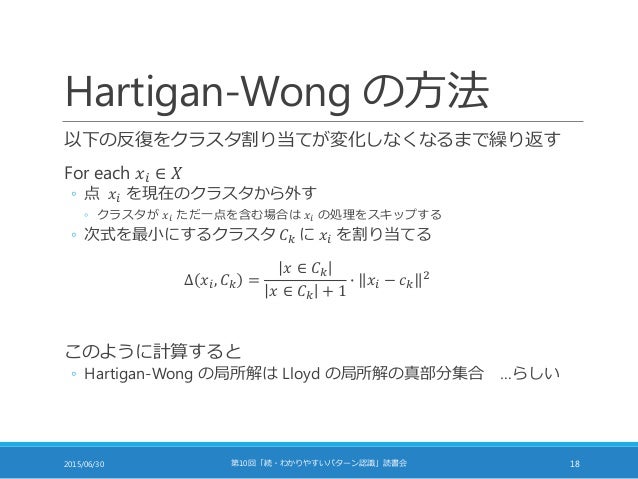

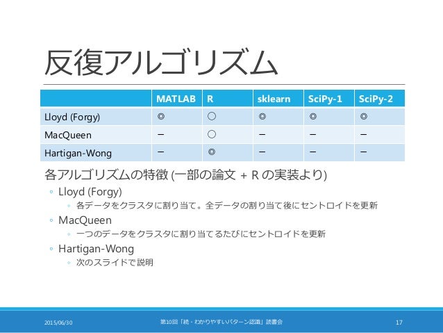

 もう1つ気になるのは、「R」のkmeans関数で特に指定しなかったときにデフォルトで使われるとされる「Hartigan-Wong」アルゴリズムの詳細です。
・「Hartigan-Wong」付近のスライドです(アリガトウ! …アリガトウっ!!)
 https://image.slidesharecdn.com/kmeans-150630002125-lva1-app6891/95/kmeans-17-638.jpg
 https://image.slidesharecdn.com/kmeans-150630002125-lva1-app6891/95/kmeans-18-638.jpg
 きわめておおざっぱには、「途中で投げ出さないLloyd!」とでもいいましょうか、Lloydアルゴリズムを何通りも走らせてみるようなのを最初からやっているようなものといいましょうか、そんな感じに早合点してみました。(あくまで早合点です。)
