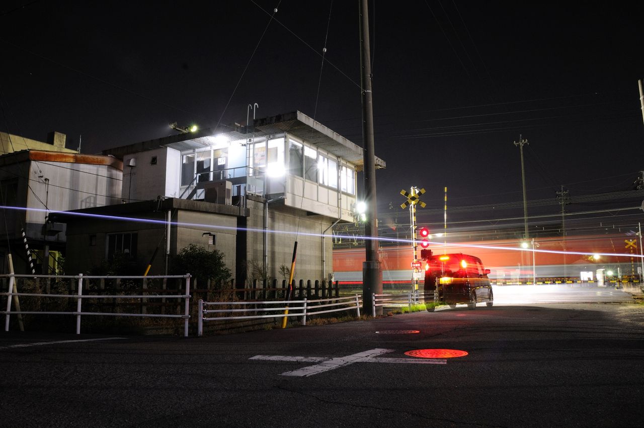

 このため、CTCセンター(窓がない[2983])でなく、駅の信号扱い所(窓がある[3064]:扱い者が列車を目視でき、場合によっては車両側の列番表示も見える、あるいはメガホンやワイヤレスマイクで叫ぶことができる)で「駅扱い」すべく、仮に「千葉支社ビル」と「千葉駅の信号扱い所」くらいしか距離が離れていなかったとしても、なんらかの伝送手段(ただしデジタルともネットワークとも限らない=当時)を用いて、CTCセンター(中央装置)の表示盤と同等の表示(ただしブラウン管とは限らず?)を駅の扱い所でも実現することが必要だったというわけでした。だいぶわかってきました。
・(かなり古い)信号扱い所の例
 http://senrohaisenzu.cocolog-nifty.com/blog/2008/09/198047-cef8.html
・(それなりに新しい)信号扱い所の例
 http://livedoor.blogimg.jp/koukendaisuki/imgs/2/b/2bb35a28.jpg
 http://blog.livedoor.jp/koukendaisuki/archives/52081383.html
※信号扱い所については別途まとめます。武蔵中原駅([3035])も参照。
