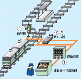

※これですよね。「在線」というと『CTC用語!』で、「連動装置用語」というものがあるなら「予約」とか「鎖錠」じゃないんですか。…え? ごにょごにょ。(棒読み)
 http://www.signal.co.jp/ir/individual/faq08.html
 http://www.signal.co.jp/images/ir/faq/img_faq08_02.jpg
 > 【鎖錠】進路構成後、列車通過までの間、転てつ機や信号機の操作や制御をできないようにすること。
 > 【連鎖】転てつ機や信号機が相互に鎖錠の関係にあること。
 > 【連動】連鎖した機器が所定の操作あるいは制御が順序良く実行されること。
 「日本信号」でした。
