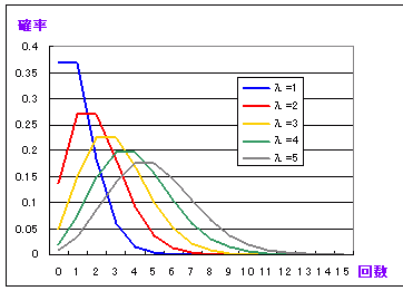

・「λ」のイメージです
 https://www.geisya.or.jp/~mwm48961/statistics/poisson1.gif
 「最大乗車率」の数字だけを使って、小数とか割り算とか使わないで「λ」の値として使って、『なん乗!!』みたいなことに使えそうですか。むこうはプロなので、しょせん数学が高校程度(※極論すれば!)の平均的なわたしたちがちょっとプレーしてああだのこうだの言うよりは、はるかにエレガントな実装になっているかもしれないんです。(棒読み)
 …逆!
 実は「λ」の値こそを与えてあって、「最大乗車率」のほうがそこから導出されているのかもしれません。そういうふうに想像してみると、本件ゲーム、いくら4年生が6月から12月にかけてつくったみたいなプログラムとはいえ、4年生としての(4年生の5月までの)勉強はちゃんとしている感じがしてきませんか。(※恐縮です。)
