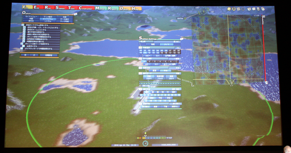

 > 【乗客対応】 [乗り降り]
 > [乗り降り][ 乗車 ][ 下車 ][乗降なし]

☆謎の設定項目「乗客対応」
 > 「ダイヤ設定」の画面で「乗客対応」の項目はデフォルトでは折りたたまれて非表示になっていることもあり、そもそも「乗客対応」という項目が存在していることや、それがどんな挙動を可能にしているのかを知らないままプレーしたひとが多かったのではないかと推察いたします。
 そんなところに「乗客対応」とかいう“謎の設定項目”が!!(※ジト目)
