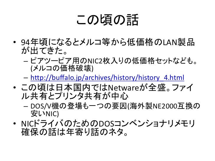

・(参考)それでも喜ばれたとされる「メルコ」付近
 http://image.slidesharecdn.com/random-110713073603-phpapp02/95/-7-728.jpg
 https://web.archive.org/web/20060114011218/http://www.buffalo.jp/archives/history/history_4.html
 > 1992年当時はまだ、パソコンをつなぐことが一般的ではなく、ネットワークに対するイメージも、高い、難しいというものでした。そこで私たちは、その便利さと簡単さを広くアピールするために、全国約280店舗の店頭に体感デモコーナを設置させていただき、その便利さをお客様へ直接お伝えしました。ネットワーク機器は専門業者のシステム販売が中心で、一般の店頭では取り扱いがなかった当時としては異例でした。
※2台でよければシリアルポートでクロスケーブルでしょ、とかなんとか。ハブが高いんですよ。そうした中で、10BASE2で1セグメントだけ、という構成は「堅実」だったはずです。
