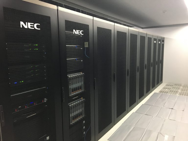

・「4m2の計算機」のイメージです(※容積だけのイメージです)
 https://www.ais.cmc.osaka-u.ac.jp/uncategorized/octobus-installation2/
 https://www.ais.cmc.osaka-u.ac.jp/wp-content/uploads/2017/11/IMG_3530-768x576.jpg
 9つまで写ってますけど、これの8つまででいいんです。あざっす。(違)時代は移れども、やはり同じくらいの床面積を使って…『有意義な計算!』って、ありますよねぇ。(棒読み)
