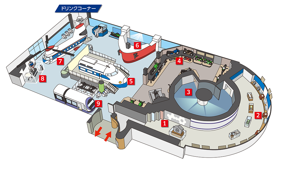

・(一財)神戸観光局ならびに川崎重工業「(カワサキワールド)」館内のイメージです(※公式)
 https://www.feel-kobe.jp/facilities/img/0000000111_05.jpg
 http://www.khi.co.jp/kawasakiworld/floor/img/floor-05b.png
 > ドリンクコーナー
 わあぃ「ドリンクコーナー」が本当にコーナーにある清く正しい「(カワサキワールド)」…コレジャナイ。だって、二輪車のひとはコーナーという英語くらい正しく知っていないとケガしますよね。…その発想はなかった!(ありますってば!!)
