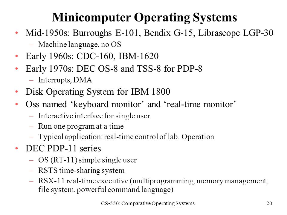

・(参考)「Minicomputer Operating Systems」(ミニコンにおけるOSの歴史)
 http://images.slideplayer.com/16/4941896/slides/slide_20.jpg
・「RT-11」
 https://ja.wikipedia.org/wiki/RT-11
 > 1973年7月
 > 単純で高速なファイルシステムを装備している。ファイル名は本体が6文字で拡張子が3文字に制限されており、RADIX-50で符号化されるので、9文字が6バイト(16ビットワードで3ワード)に圧縮される。ファイルはディスク上の連続なブロック(1ブロックは512バイト)に格納される。そのためファイル全体の読み書きが非常に高速である。しかしファイルを削除するとフラグメンテーションが起き、空き領域があるのにファイルを作れなくなる。そのため定期的にファイルシステムのデフラグメンテーション(RT-11では "squeeze" と呼ぶ)を行って、空き領域をまとめる必要がある。
※将来「テレ・マニピュレーター」を研究したければ、子どものうちにタミヤの「ミニモーターセット」を使って「自由研究」されたい(そうした一種「裏付け」となる「原体験のようなもの」がなければ、大人になって、いくらすばらしく「開発」できたとしても、小手先の理解でしかないのではないかと疑われたり≒ライバルから低く見られたり、ひいては当人が自分の技量に自信を持てなかったり≒一種「開き直って」学校で教わってないことは何もしない、自発的に継続的な勉強をしていくことができにくい、といったことにつながりかねません)([3106])という話も参照。
