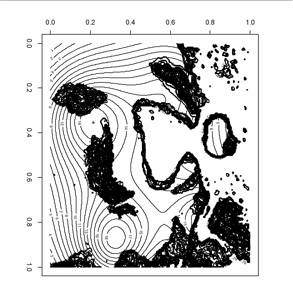

■「R with Excel」(続き)
等高線を描くcontour(cpmyakari, nlevels=256)
 https://neorail.jp/forum/uploads/contour_akari_elv_n50c5.png
 うーん。これはあくまで「ここに河川があるじゃろ」と決めつけるための『補助線!』みたいなものであって、ゲームのマップにこの通りの起伏があったら、建物という建物が段差ばかりで美しくないというわけです。ゲームとしては「0m」で平たいということがありがたいと再認識されます。

・マップの南西部の山と山の間から(この2つのうち東の)山に沿って流れてきた川が東の「名勝!」には向かわず真北に流れを変え湾に注ぐということが説明できるかのように見えるけれど、それは偶然ではないかしら
・マップの端に山も海もない(マップ外の地形がわからない)西側から北西側にかけては、本来、等高線が決定できないはずよ(=全体の傾向を見て北西が『山のほう!』だと決めて、北西に向かって18.75mまで上がったら、その先ぜんぶ18.75mということにしておくほうがいいのではないかしら)
・なんとか峡みたいなところから南の山まで丘陵が続くかのように18mの高さになったのは思っていたのと違うわ
・この計算を「10m」「0m」の点だけで行なってよかったのかしら(k-meansするときに「10m」「0m」「-3m」を除外するのはよかったけれど、「本来あったはずの起伏を逆算する」の処理では「40m」くらいまでを対象にしてもいいのではないかしら)
・k=9がいいと決めたところが恣意的だわ(…ギクッ)
・kmeans関数に頼らないで最初からdist関数だけで完結できないのかしら(…ええーっ!!)
・海のクラスターをまったく使わないのも、島の平地におかしな等高線が引かれておかしいわ(…使わないほうがいいと言ったのは誰だったかしら)
・(重心からの)「距離の二乗の逆数!」という「減衰係数」でなく、スプライン曲線みたいに、向こうが盛り上がるならこちらは盛り下がるわみたいな逆向きの力って考えられないのかしら

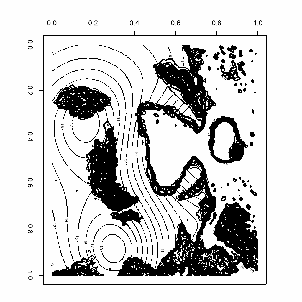

・nstart=50で得た9つの重心ぜんぶ(海を含む)
 https://neorail.jp/forum/uploads/contour_akari_elv_n50c9.png
・nstart=25のとき(上述)の山の重心だけ4つ
 https://neorail.jp/forum/uploads/contour_akari_elv_n25c4.png
 うーん。やはり海のクラスターは含めないほうがいいかな&nstart=25のときの重心(最初に『円海山!』といって考察したときの重心)はテキタウなようでいてなかなか的確なのではないかなぁ。本当でしょうか。(※nstartの値を増やしてクラスタリングの結果としては安定していくわけですけれど、ここで得たいのはそういう結果ではなかった=それはk-meansというアルゴリズムを使うのではいけないということを言っていませんか? …ギクッ。)
※nstartの値が小さいということは、点の多い場所が初期中心に選ばれやすいということであって、値を増やせば増やすほど、あらゆる初期中心を試して=マイナーな地点を初期中心にしたクラスタリングを網羅的に試して積み上げてみたいな=確かに安定するんですけれど、それは直感に反するのではないかなぁ。「点の多い場所が初期中心に選ばれやすい」ということは、ここでは好都合にも思えてくるよ。(※仮の見解です。)
