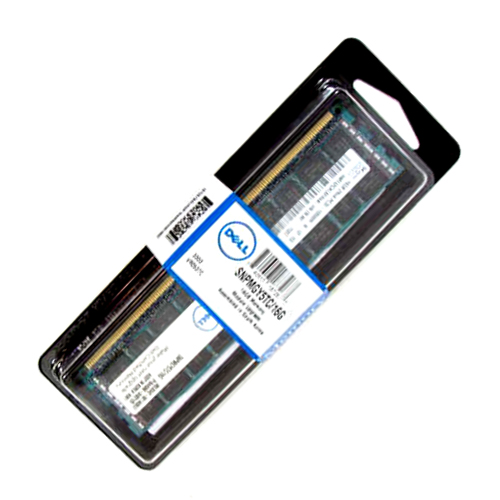

 それがデルですってばよ。…実にデルですってばよ!(棒読み)メモリはふつーにKingston。パッケージを見たらわかるよね。
 https://www.serversupply.com/images/item/214138.jpg
 https://hstatic.net/007/1000034007/1/2015/12-12/0041959pamet_kingston_ecc_reg_ddr3_4gb_1333mhz_5497_23524_4_large.jpg
