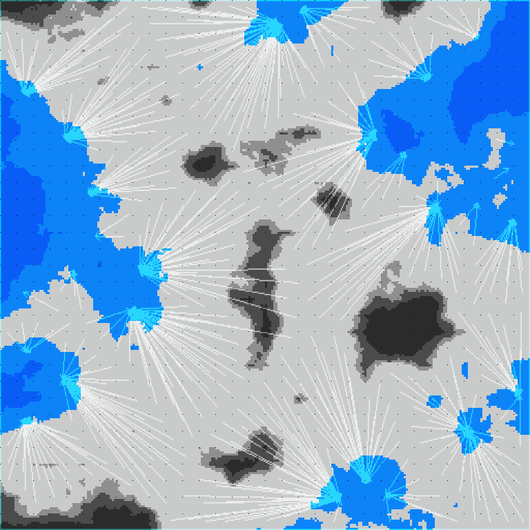

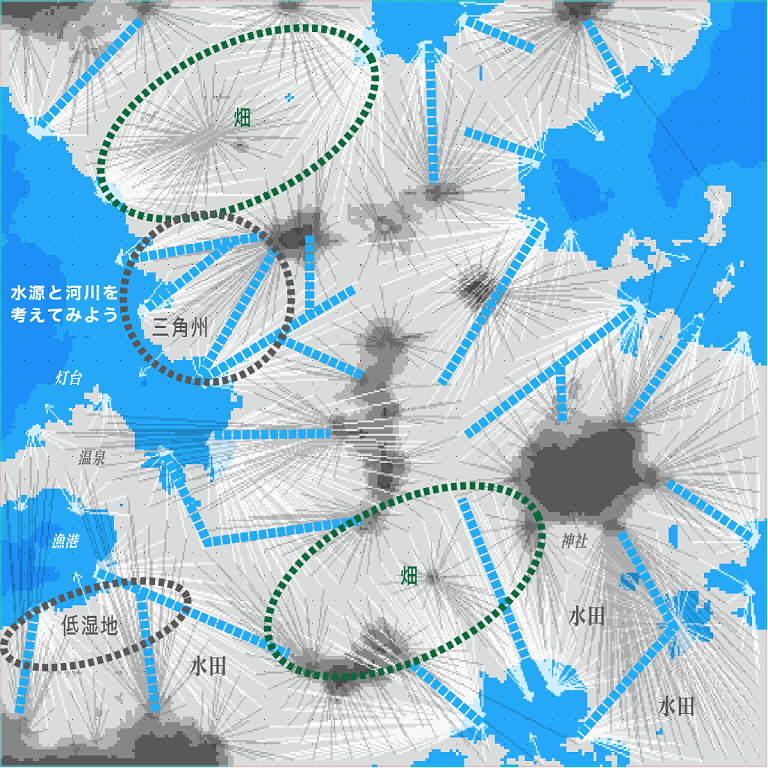

・拙作「新浦安オンザアイス」
 https://arx.neorail.jp/experiment/?%E6%96%B0%E6%B5%A6%E5%AE%89%E3%82%AA%E3%83%B3%E3%82%B6%E3%82%A2%E3%82%A4%E3%82%B9
 > 等高線は、河岸段丘や海岸段丘に見立てたり、地質の境目とみなして線路構造や土地利用に変化をつけたりするのに使う(ゲーム内で実際に高低差をつけるということではない)
 > 地盤の高低差に見立てれば、河川の流路が見えてくる(等高線に対して直角の向きに流れる)
 > 地形を考慮して降雨をシミュレーション(凪あり)してから、その水がどこを流れ下るかシミュレーションしてみよう
 https://news.walkerplus.com/article/61561/342891_615.jpg
 …ぼふっ!!(※もうもうとたちこめる白い煙)
 https://neorail.jp/forum/uploads/map_20190425_cmp3_km17_contour.png
 これでもじゅうぶん、わくわくできるプロットではあるんですけれども、「河岸段丘や海岸段丘に見立て」「河川の流路」といったあたりを、もう少し“直(ちょく)”に(ダイレクトに)扱えればと思ったわけでございます。風向風速の図のようなプロットが「R」でもできるのではありませんでしたか。本当でしょうか。探してみました。(棒読み)

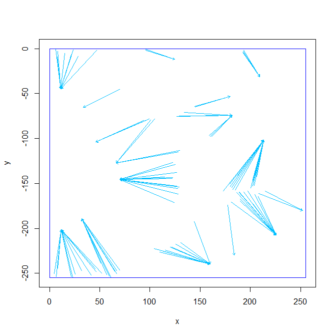

■「R with Excel」(続き)
ベクトル新浦安(仮)plot(0, 0, xlim=c(0, 255), ylim=c(-255, 0), type="n", xlab="x", ylab="y")
for (i in 1:nrow(myakari2dg) / 200) {
g <- myfunc5(myakari2dg[i * 200, 1], myakari2dg[i * 200, 2])
arrows(g[,1], g[,2], g[,3], g[,4], length = 0.05)
 うーん。メモリを11GBくらい、がばっと使ってね。(※遠い目)20,000秒くらいかかる。やってられない。

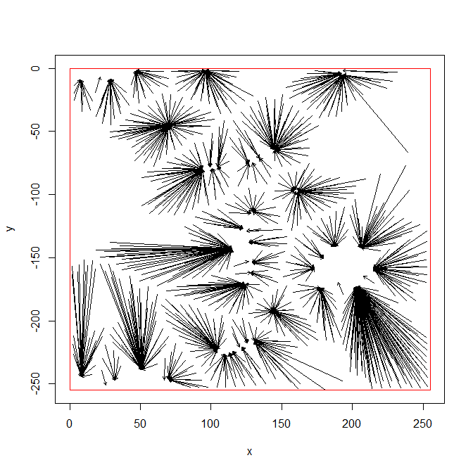

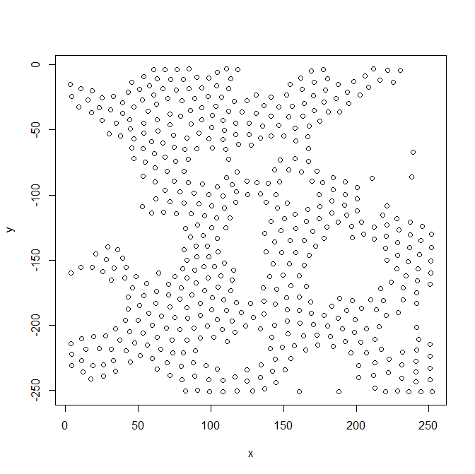

■「R with Excel」(修正)
k-meansしておくmykmakari3dumi100 <- kmeans(myakari3dumi, 100, nstart=50)
myakari2dumi100 <- as.data.frame(mykmakari3dumi100$centers[, c(1,2)])
plot(myakari2dumi100)
mykmakari2dg1024 <- kmeans(myakari2dg, 1024, nstart=50)
myakari2dg1024 <- as.data.frame(mykmakari2dg1024$centers[, c(1,2)])
plot(myakari2dg1024)

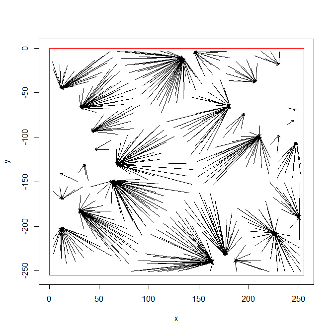

自作の関数を定義するmyfunc5 <- function(x, y) cbind(x, y, myakari2dumi100[which.min(head(dist(rbind(c(x, y), myakari2dumi100), diag=FALSE, upper=FALSE), n=nrow(myakari2dumi100))), ])
ベクトル舞浜(仮)plot(0, 0, xlim=c(0, 255), ylim=c(-255, 0), type="n", xlab="x", ylab="y")
for (i in 1:nrow(myakari2dg1024)) {
g <- myfunc5(myakari2dg1024[i, 1], myakari2dg1024[i, 2])
rect(0, -255, 255, 0, border = "red")
# プロットされた図を右クリックしてコピーや保存をします

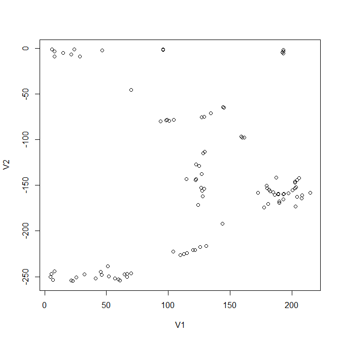

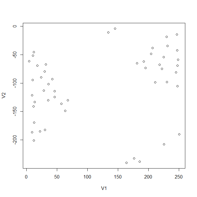

 先にクラスター数を50と512にしたので試してから…(てんてんてん)。
 https://neorail.jp/forum/uploads/plot_20190425_umi_km50_centers.png
 https://neorail.jp/forum/uploads/plot_20190425_g_km512_centers.png

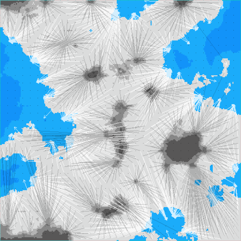

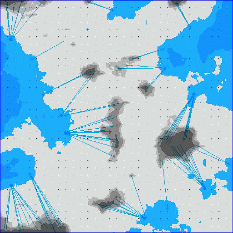

 https://neorail.jp/forum/uploads/plot_20190425_maihama.png
 https://neorail.jp/forum/uploads/map_20190425_maihama.png
 …ォィ!!(※変な声で)

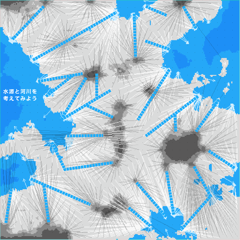

 https://neorail.jp/forum/uploads/map_20190425_maihama_1024.png

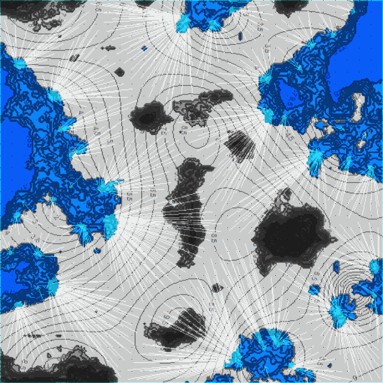

 https://neorail.jp/forum/uploads/map_20190425_maihama_1024_contour.png

■「R with Excel」(続き)
k-meansしておくmykmakari3dyama100 <- kmeans(myakari3dyama, 100, nstart=50)
myakari2dyama100 <- as.data.frame(mykmakari3dyama100$centers[, c(1,2)])
plot(myakari2dyama100)
自作の関数を定義するmyfunc6 <- function(x, y) cbind(x, y, myakari2dyama100[which.min(head(dist(rbind(c(x, y), myakari2dyama100), diag=FALSE, upper=FALSE), n=nrow(myakari2dyama100))), ])
ベクトル浦安富士(仮)plot(0, 0, xlim=c(0, 255), ylim=c(-255, 0), type="n", xlab="x", ylab="y")
g <- myfunc6(myakari2dg1024[i, 1], myakari2dg1024[i, 2])
 https://neorail.jp/forum/uploads/plot_20190425_yama_km100_centers.png
 https://neorail.jp/forum/uploads/plot_20190425_urayasufuji_1024.png
 https://neorail.jp/forum/uploads/map_20190425_urayasufuji_1024.png
 https://neorail.jp/forum/uploads/map_20190425_urayasufuji_1024_contour.png
 うーん。…うーん!
 https://neorail.jp/forum/uploads/map_20190425_river.png
 手作業で川を描いてみました&いかがだったでしょうか。
 https://neorail.jp/forum/uploads/map_20190425_land.png
 だいたいそういうことになるんじゃないでしょうか。本当でしょうか。「線路の通し方」もとい「路線網の作り方」(※もっと言いかた)には、相当、悩みますよ?(※恐縮です。)

■「R with Excel」(修正)
ベクトル海百山百(仮)plot(0, 0, xlim=c(0, 255), ylim=c(-255, 0), type="n", xlab="x", ylab="y")
for (i in 1:nrow(myakari2dyama100)) {
g <- myfunc5(myakari2dyama100[i, 1], myakari2dyama100[i, 2])
arrows(g[,1], g[,2], g[,3], g[,4], length = 0.05, col = "deepskyblue")
rect(0, -255, 255, 0, border = "blue")
 https://neorail.jp/forum/uploads/plot_20190425_u100y100.png
 https://neorail.jp/forum/uploads/map_20190425_u100y100.png
 https://www.kyoto-u.ac.jp/sites/default/files/embed/jaaboutfacilitiesphotolistimagesdaimonji201505.jpg
 どーん。汽車(蒸気機関車)の運行には水が必要ですから、水のありそうなところを点々とたどれば、汽車の時代の路線網が見えてくるんだと思いますよ?(※音声を変えています。)
